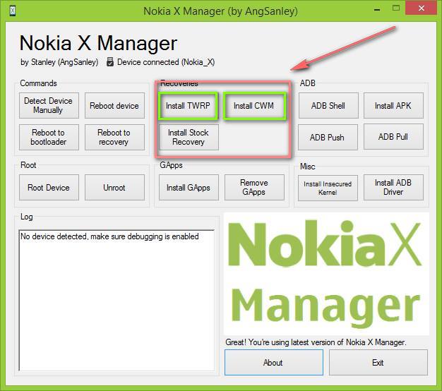

- Установить Nokia X Manager на компьютер, скачать можно по этой ссылке.
- Запустить Nokia X Manager и установить TWRP или CWM Recovery - на свой выбор.

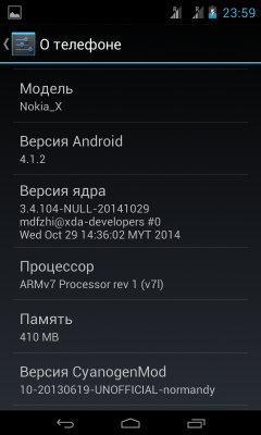

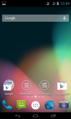

3. Cкачать и поместить архив с нужной версией прошивки CyanogenMod.

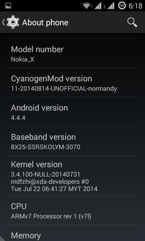

CyanogenMod 10 - версия Android 4.1.2, почти без багов, если и имеются, то не значительные, прошивка переведена на русский язык. Ссылка на архив

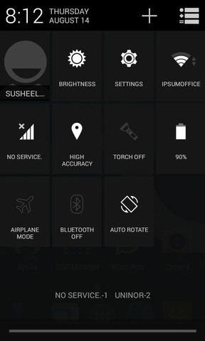

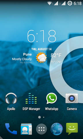

CyanogenMod 11 - версия Android 4.4.2, что не работает:
- камера
- автоповорот экрана
- среда ART
- лаги системного лаунчера (лучше установить сторонний)
- обрезаны номера в "звонилке" (можно установить сторонний диалер)
Ссылка на архив с прошивкой | Ссылка на Gapps | Ссылка на оригинальную тему XDA-Developers
