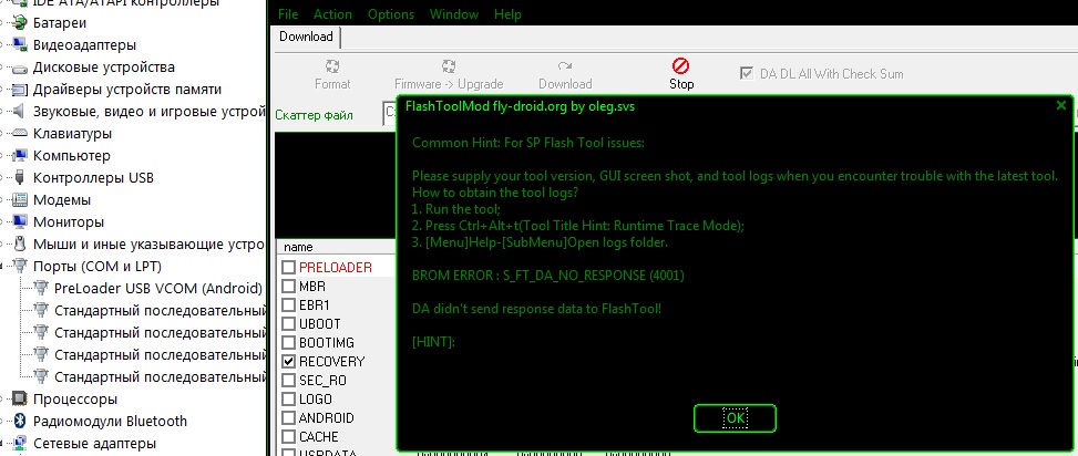

Смотри, мне если честно поднадоело всем уже объяснять, у всех и постоянно проблемы с драйверами, нужно наверно для раков наделать скриншотов, но у меня сейчас стоит хрюша, так что не очень они будут актуальны.
Так вот, по порядку:

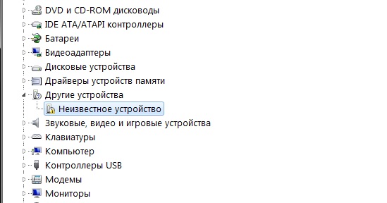

1. Подключаешь выключенный телефон
2. Заходишь в диспетчер устройств
3. Находишь телефон, как неизвестное устройство или ком-порт или ещё как
4. Выбираешь обновить/установить драйвер, далее => я хочу сам установить драйвер или как-то так там написано, выбрать из списка доступных => Выбираешь USB VCOM Preloader что-типа этого (я уже не помню, да и в разных системах по разному), ЕСЛИ в списке нет этого драйвера, ТОГДА выбираешь указать путь вручную на диске компьютра, указываешь путь в папку с драйвером и выбираешь его, файл будет называться что-то типа usbvcom_inf или androidwin_usb.inf устанавливаешь его, вылезет окно что типа не тестировалось с данным оборудованием жмешь кнопку всё равно продолжить.
