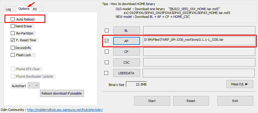

5. Запустить Odin3 v3.12.10.exe, открыть вкладку "Options" и снять галочку с "Auto reboot". Затем нажать кнопку "AP" и выбрать файл twrp3.1.1-1_J330.tar

7. Нажать "Start" в Odin'е и подождать пока прошьётся TWRP. В конце, в квадрате, который чуть выше ID:COM должна будет появиться надпись "PASS" на зелёном фоне, которая означает, что прошивка прошла успешно.
