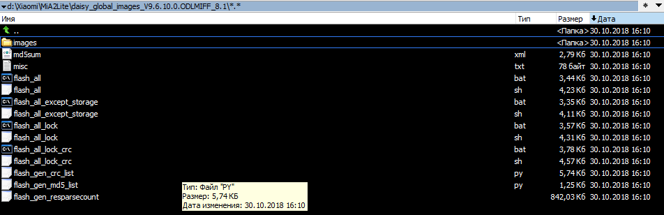

    1. Скачиваем архив с прошивкой. Распаковываем на компьютере. На выходе у вас получится папка с файлами такого содержания:

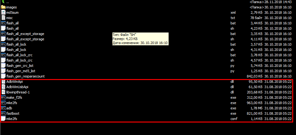

    4. Скачиваем архив с необходимым ПО из вложения к посту (tools.zip). Распаковываем все файлы в папку с прошивкой. Должно получиться так:

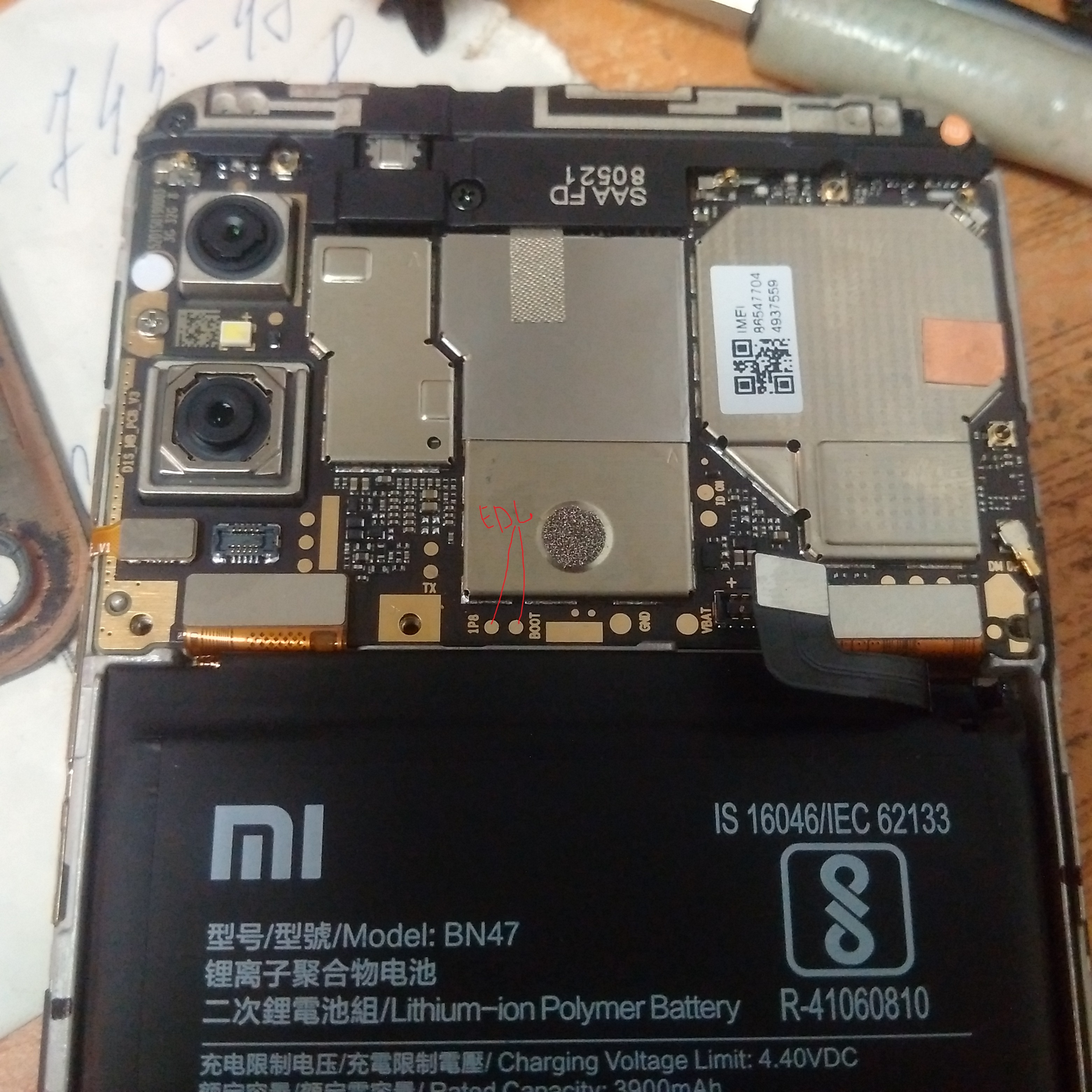

    Что делать если загрузчик закрыт и телефон "кирпич"?
    Часто бывает следующая ситуация... Телефон "окирпичился", загрузчик закрыт и непонятно как установить на него прошивку. Решается проблема прошивкой из режима EDL с помощью MiFlash.
    1. Выключаете телефон. Снимаете заднюю крышку.
    2. Замыкаете контакты показанные на фото и подключаете смартфон к компьютеру. Должен будет определиться как Qualcomm HS-USB QDLoader 9008.

    3. Далее устанавливаете прошивку для fastboot с помощью MiFlash -> https://mdforum.su/showthread.php?t=35081
    если прошивка установилась и телефон не включается (остался в режиме EDL) -> https://mdforum.su/showthread.php?t=35869

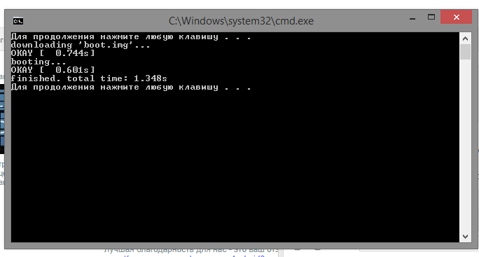

    7. Запустите файл boot_patched.bat и нажмите любую клавишу на клавиатуре. После этого смартфон запустится с временным рутом (до перезагрузки).

  • Старый 17.06.2019, 23:01
    [ATTACH]Нажмите на изображение для увеличения
    Сообщение от Fish
    брать ядро и следовать инструкции из первого поста
    если там что-то непонятно, тогда спросить что конкретно
    вот что получаеться открыть его не могу!
  • Старый 18.06.2019, 00:06
    Сообщение от Tom Titov
    а его и не нужно открывать!
    его нужно прошить командой fastboot flash boot patched_boot.img либо положив в папку files_for_patched_boot/images и запустив батник
    инструкцию я вижу, ты и не читал
