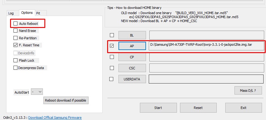

4. Запускаем программу Odin. Открываем вкладку с опциями и снимает галочку с "Auto-reboot". Затем нажимаем на кнопку "AP" и выбираем файл twrp-3.3.1-0-jackpot2lte.img.tar

7. Нажимаем Start и ждём завершения прошивки TWRP.
