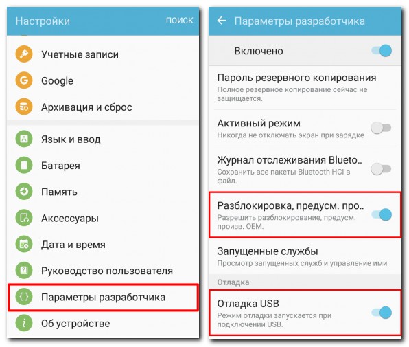

1. Активировать заводскую разблокировку, предусмотренную производителем в параметрах для разработчика. Там же включить и отладку по USB.
*если у вас нет пункта "Параметры для разработчика" -> зайдите в "Об устройстве" - "Сведения о ПО" и там нажмите 7 раз на пункт "Номер сборки", после этого он появится.

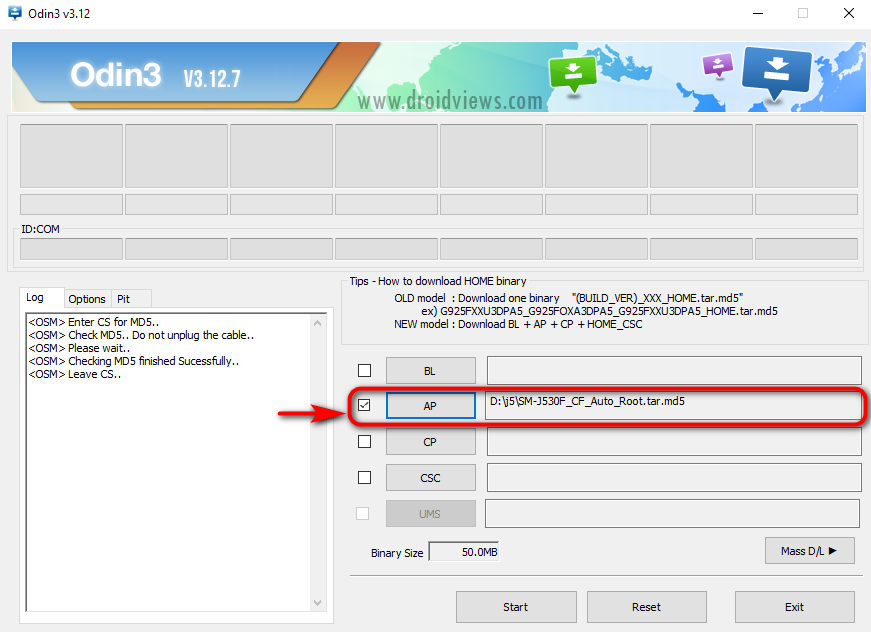

4. Запустить Odin.exe. Нажать кнопку "AP" и выбрать файл SM-J530F_CF_Auto_Root.tar.md5

6. Подключить смартфон к компьютеру. В программе Odin должен загореться порт в ID:COM.
7. Нажать "Start" в Odin'е и дождаться пока прошьётся файл cf-auto-root, после чего смартфон сам перезагрузится в систему уже с рутом.Cкачать:
