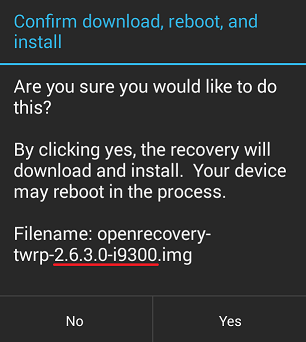

    2. Открываем GooManager, нажимаем на софтовую кнопку меню (слева внизу) и выбираем "Install OpenRecovery
    3. Соглашаемся с предупреждением и получаем новое окно с предупреждением. Убеждаемся что в названии файла есть модель нашего устройства и соглашаемся
    4. Далее начнется загрузка TWRP после чего оно сразу же установится (у меня установилось без перезагрузки даже). Подробнее: Что такое TWRP и как ним пользоваться
