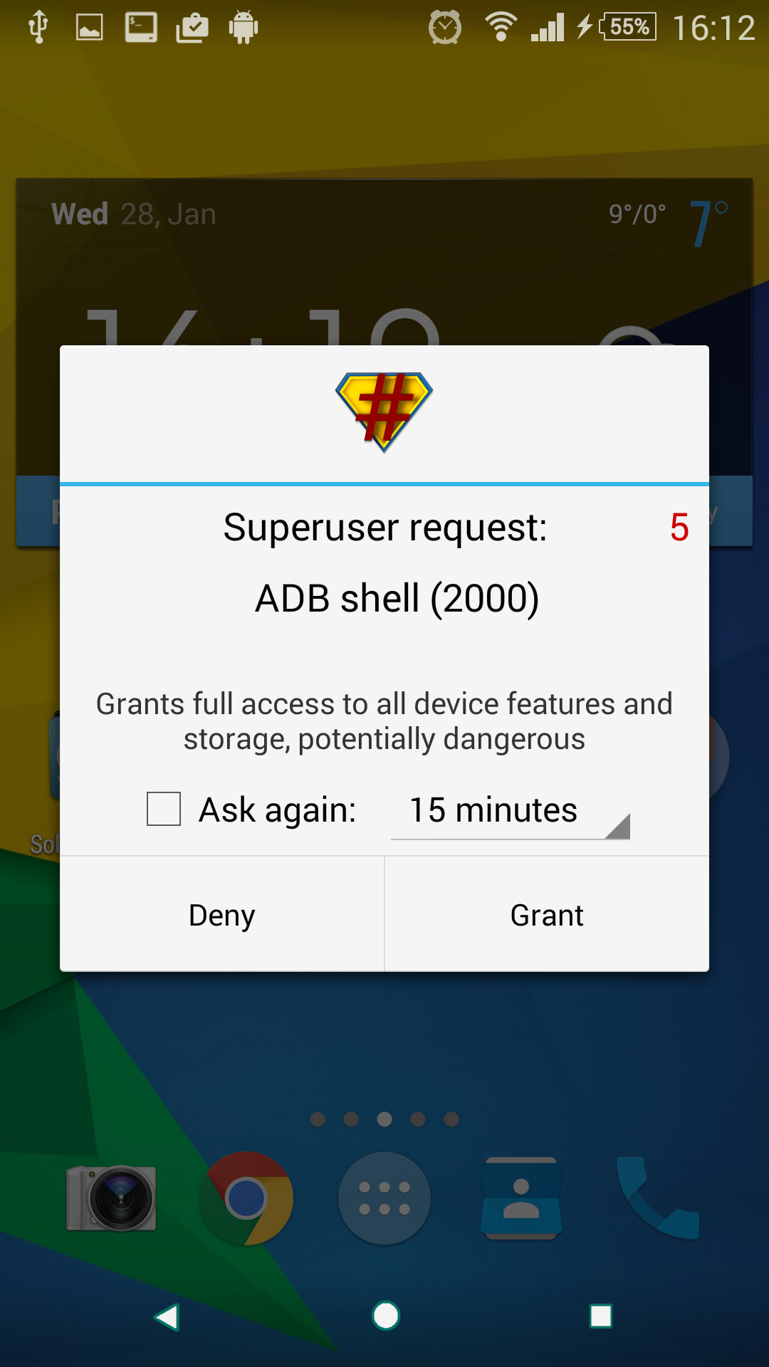

    Инструкция по получению root прав на Sony Xperia Z3 Android 5.0.2
    Пока только для модели D6603!
    Способов, как рутануть сборку 23.1.A.0.690 я не нашёл, но нашёл на XDA прошивку 5.0.2 для установки из кастомного рекавери с уже включенными в неё root-правами. Т.е. нам нужно откатиться на предыдущую версию прошивки, получить рут, установить кастомное рекавери, затем прошиться из рекавери прошивкой 23.1.A.0.690 Prerooted 5.0.2 (смотрим инструкцию ниже). Способ хорош тем, что не нужно разблокировать загрузчик, DRM-ключи не слетают, соответственно остаётся и гарантия.
    Инструкция:
    1. Делаем откат на прошивку 23.0.A.2.93. Т.е. Скачиваем её по этой ссылке и прошиваем по инструкции из этой темы: Flash Tool для устройств линейки Xperia [Скачать / Инструкция]
    2. Получаем рут на прошивке 23.0.A.2.93. Для этого скачиваем архив с скриптом giefroot (во вложении к посту), распаковываем. Включаем отладку по USB в настройках телефона (Настройки -> Для разработчиков), если пункта нет Для разработчиков, тогда нужно зайти в Настройки -> О устройстве и тапнуть 7 раз по номеру сборки. Также разрешаем установку из неизвестных источников (Настройки -> Безопасность).

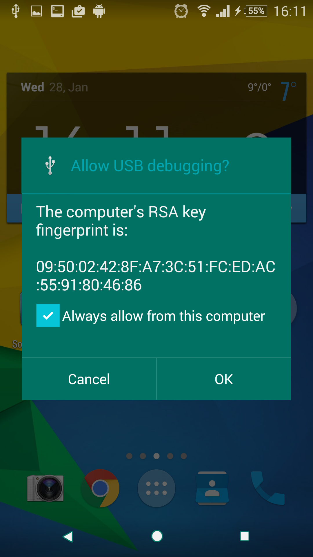

    2.1. Запускаем файл install.bat, после чего смотрим сразу на телефон, видим окно с запросом на отладку, разрешаем нажав OK:

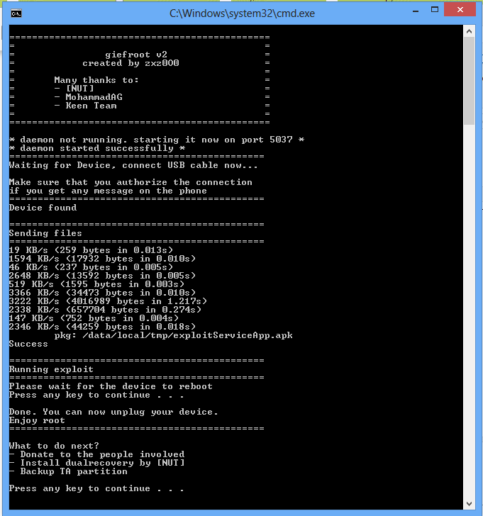

    телефон уйдёт в ребут и загрузится снова в систему, затем вы должны почти сразу увидеть окно от SuperSU c вопросом о предоставлении рут-прав для adb shell, разрешаем.

    ждём завершения процесса

    3. Root получен. Теперь устанавливаем XZDualRecovery, инструкция в этой теме: PhilZ Touch & CWM & TWRP recovery для линейки Xperia [XZDualRecovery]
