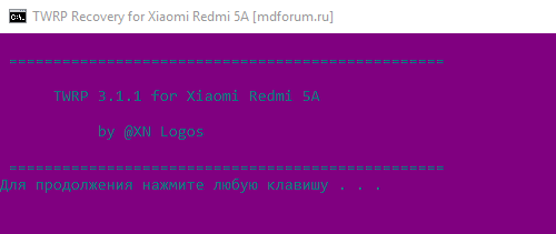

3. Запустить файл Install_TWRP.bat и несколько раз нажать enter на клавиатуре, когда вас попросят, после чего прошьётся TWRP recovery и сразу запустится на телефоне.

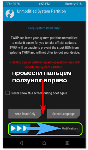

4. В TWRP разрешить внесение в системный раздел сделав свайп пальцем вправо внизу экрана.

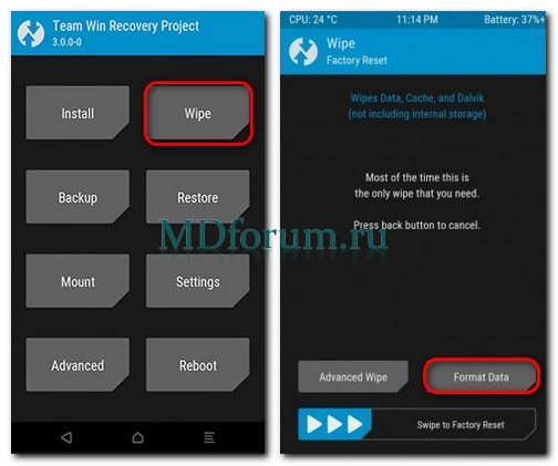

5. Выбрать Wipe -> нажать "format data" и ввести yes на клавиатуре, при этом все личные данные будут удалены!

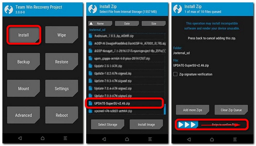

8. Выбираете пункт Install -> находите и выбираете в проводнике архив SuperSU.zip и соглашаетесь с его установкой сделав свайп внизу экрана.
