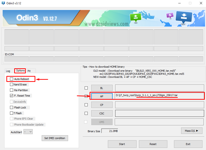

1. Запустить Odin. Открыть вкладку "Options" и снять галочку с "Auto Reboot", затем нажать на кнопку "AP" и выбрать файл twrp_3.1.1_1_sm-j730gm_25817.tar

4. Нажать "Start" в программе и дождаться завершения процесса прошивки. Вверху над загоревшимся портом должно будет промелькнуть PASS!! на зелёном фоне.
