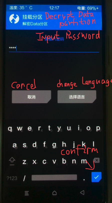

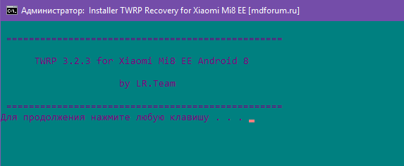

3. Запускаем файл Install_TWRP.bat и несколько раз жмём enter на клавиатуре (когда попросят). Прошьётся TWRP и сразу запустится.

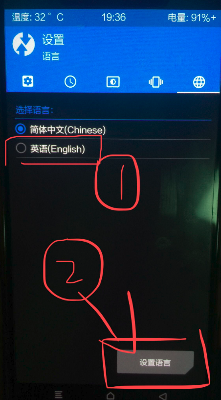

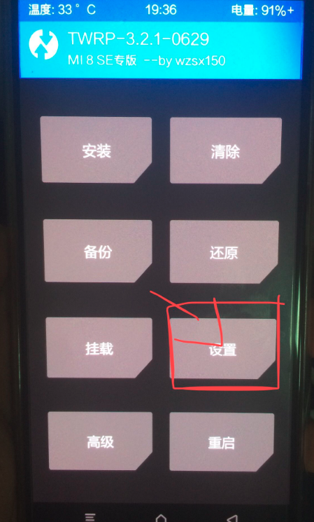

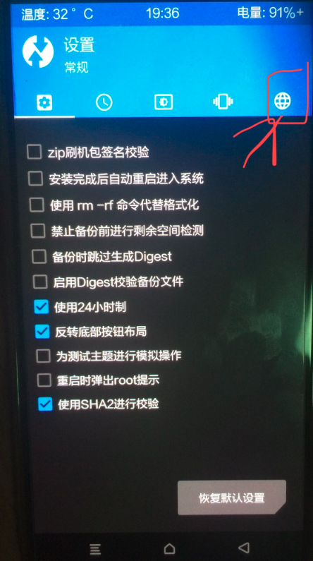

TWRP сразу будет на китайском! И сразу будет просить пароль для расшифровки раздела DATA. Жмём выход (левая кнопка) и меняем язык на английский. Образы с twrp взяты из этого источника: http://www.miui.com/thread-18312636-1-1.html

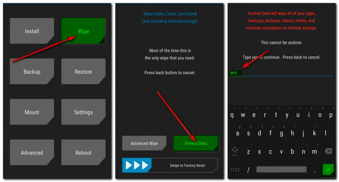

4. Форматируем раздел DATA. Для этого идём в "wipe" -> нажимаем кнопку "format data" -> вводим "yes" на клавиатуре и ждём окончания форматирования. ВАЖНО! При формате все ваши пользовательские данные с внутренней памяти смартфона будут удалены и телефон будет сброшен к заводским настройкам!

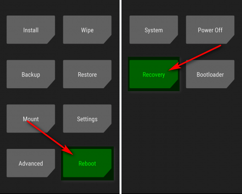

3. После установки возвращаемся в главное меню и выбираем "reboot" -> "system".

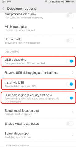

2. Идёте в опции разработчика (developer options) -> включаете всё что касается USB.
